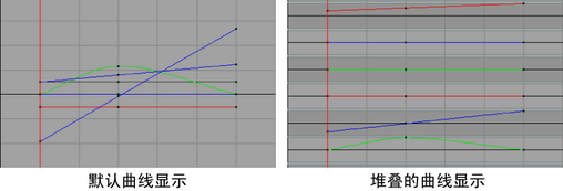

默认情况下,曲线将在图表视图中重叠显示。可以切换以查看单个曲线的堆叠。
查看曲线的堆叠显示
有关详细信息,请参见堆叠的曲线。
可以在“颜色设置”(Color Settings)()的“动画编辑器”(Animation Editors)部分中更改堆叠的曲线背景色。
