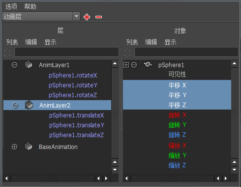

使用“关系编辑器”(Relationship Editor)添加或移除属性
此时将打开“关系编辑器”(Relationship Editor),并在左侧面板和右侧面板中分别显示所有动画层和选定对象。
您也可以展开层以确认为其指定的属性。
此时将亮显已指定给选定层的所有属性。
该属性已添加到层,且其名称已添加到左侧面板中的层名称下。在右侧面板中,将亮显该属性以指示它是选定层的成员。
属性已从层中移除,使其不再显示在左侧面板中,且不再亮显在右侧面板中。
