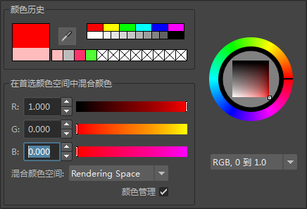

颜色管理已启用时,“颜色选择器”(Color Chooser)窗口和弹出菜单可用于指定不同颜色空间中的颜色数值。
例如,如果“视图变换”(View Transform)为“sRGB gamma”并为您提供了精确的 sRGB 值以用于特定的颜色,则可以将“混合颜色空间”(Mixing Color Space)设置为“显示空间”(Display Space)并直接输入这些值,而无需担忧如何将它们转化到渲染空间中。
如果在“颜色选择器”(Color Chooser)中禁用“颜色管理”(Color Management),则将存储原始数值并显示颜色控制,而不应用视图变换。
在任何情况下,都始终将存储的数值解释为渲染空间中的原始值。这意味着,如果稍后在首选项中更改“渲染空间”(Rendering Space),则可能以不同的方式解释值。
如果在颜色管理处于启用状态时将“滴管”(Eyedropper)工具移至“Viewport 2.0”、、“纹理烘焙视图”(Texture Baking View)或“UV 编辑器”(UV Editor)显示的图像上,显示的数字将反映渲染颜色空间的颜色值,即应用视图变换之前的原始颜色值。另一方面,色样显示应用视图变换后显示空间中生成的颜色。
可以切换,以在“属性编辑器”(Attribute Editor)中针对纯色和渐变将视图变换切换到启用状态和禁用状态。该设置存储在用户首选项中。纯色和渐变使用在颜色管理(Color Management)首选项中设置的“视图变换”(View Transform) - 在视口或“纹理烘焙视图”(Texture Baking View)工具栏上暂时更改视图变换不会影响“属性编辑器”(Attribute Editor)中的颜色缸。
“颜色选择器”(Color Chooser)窗口和弹出菜单始终使用视图变换,即使已在属性编辑器中禁用“颜色管理缸”(Color Managed Pots)也是如此。
