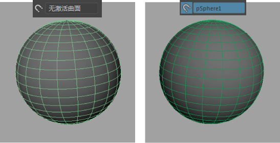

 选定的对象将成为激活的曲面,其名称将显示在“状态行”(Status Line)中的“激活”(Make Live)图标  旁边。激活的曲面的线框颜色为深绿色,但它只在启用“线框”(Wireframe)或“着色对象上的线框”(Wireframe on Shaded)模式时显示。 旁边。激活的曲面的线框颜色为深绿色,但它只在启用“线框”(Wireframe)或“着色对象上的线框”(Wireframe on Shaded)模式时显示。
