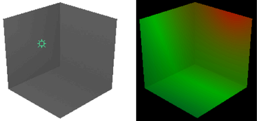

设置灯光的颜色。单击样例以在“颜色选择器”(Color Chooser)中更改灯光的颜色或将纹理映射到灯光。如果映射纹理,灯光将对它进行投影(取决于灯光“类型”(Type))。默认设置为白色。以下显示当您将渐变纹理映射到环境光的“颜色”(Color)属性时的渲染结果。

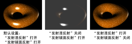

默认情况下“发射漫反射”(Emit Diffuse)和“发射镜面反射”(Emit Specular)处于启用状态。禁用这两个选项将对灯光禁用漫反射和镜面反射着色结果。

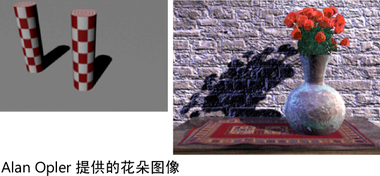

您还可以将纹理映射到阴影以创建所需的效果。以下示例显示了已映射到聚光灯“阴影颜色”(Shadow Color)的棋盘格纹理。
如果决定映射有色纹理(如以下示例中的灰泥纹理),请将纹理的颜色更改为黑色和白色(若需要)。
