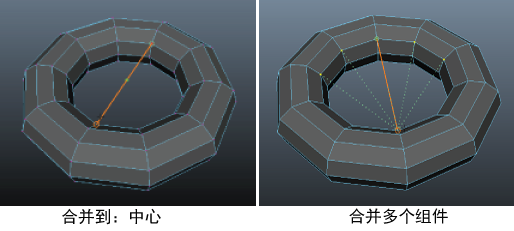

- 选择源组件(边或顶点)或按住 Shift 键并选择多个组件。
- 将光标拖动到目标组件(边或顶点)。
		  提示:  当光标位于源组件上时,释放鼠标按钮可取消合并操作。
		   在两个组件之间将出现一条橙色线。如果选择了多个组件,则会从每个源组件绘制绿色预览线,显示合并操作的结果。
		   如果 “合并到: 中心”(Merge To: Center)已启用,将在橙色线上绘制一个绿点以指示中心点。
- 释放鼠标键以合并两个组件。
