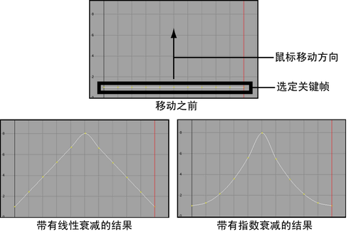

移动衰减(Move Falloff)
设定下列选项之一:
- “恒定”(Constant)沿按住鼠标中键 () 拖动的方向将所有关键帧移动相同的距离。
- “线性”(Linear)根据关键帧距鼠标按下位置的距离移动所有关键帧。关键帧的移动量将随关键帧距鼠标按下位置的距离的增加而呈线性减少。
- “指数”(Exponential)根据关键帧距鼠标按下位置的距离的平方移动所有关键帧。关键帧的移动量将随关键帧距鼠标按下位置的距离的增加时而呈指数减少。
