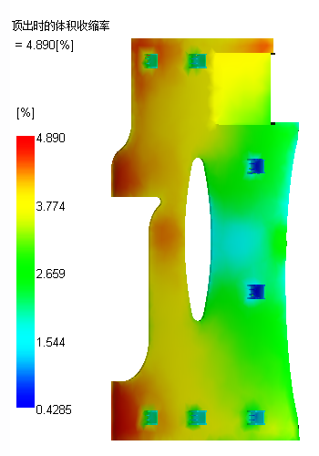

查看收缩结果
在本任务中,您将查看“顶出时的体积收缩率”结果。
  1. 单击“方案任务”窗格中的“顶出时的体积收缩率”。
  2. 依次单击 “结果” > “动画” > “播放”)以动画形式显示结果。
  3. 根据需要进行旋转、平移和缩放,以查看结果。
此零件的名义壁厚为 3 mm。对于具有此厚度的零件,该材料的体积收缩率范围通常约为 0.5% 到 4.25%。但是,首选较小的收缩率变化。名义壁厚下的最大收缩率接近 5%,而最小收缩率约为 1.7%。如果零件的大部分收缩率小于 2%,效果会更好。主要问题是填充结束时的收缩率较高。
