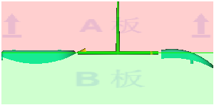

  1. 单击 设置分型面,“几何”选项卡 (“几何”选项卡 > “模具”面板 > “设置分型面”)。 显示“设置分型面”对话框并且模型已取向为仰视图。
  2. 在“平面的 Z 向深度”框中输入 28 mm,然后单击“应用”移动分型面,如下所示。
  3. 单击“关闭”退出“设置分型面”对话框。 针对本教程将使用默认的模具属性。
