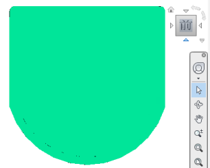

运行分析前,需要在模具中对模型进行正确取向。在确定模具的取向时通常应使模具的型腔侧朝向主流道。
单击
ViewCube
的仰视图。
此刻模型的打开部分朝向主流道,因此需要将模型绕 x 轴旋转 180 度。
