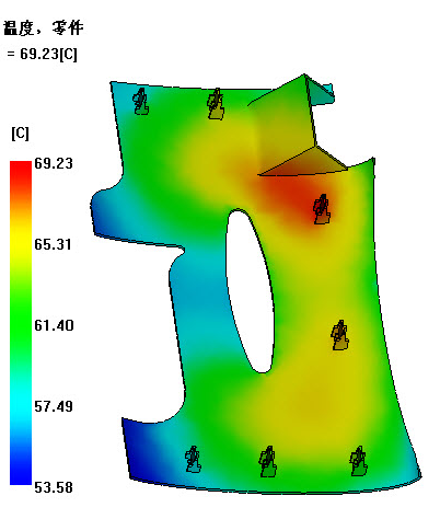

查看零件温度结果
在本任务中,您将分析“温度,零件”结果。这些结果表明了整个成型周期内零件表面的平均温度。
  1. 单击“温度,零件”结果。
    在本例中,目标温度为 50°C,且最大温度与最小温度之差小于 20°C,情况良好。但是零件上的最低温度仍然高于代表冷却液温度的目标温度(本例中为 25°C),因此依然太高。
    此结果表明了模具表面或塑料/金属界面处的周期平均模具温度。非结晶材料(如此处使用的 ABS)的最佳温度变化范围是与推荐的模具表面温度相差不超过 10°C。温度变化在 20C 的温度范围内,但需要确定所需的模具表面温度。
  2. 右键单击“方案任务”窗格中的材料并从列表中选择“详细信息”。
  3. 从“热塑性材料”对话框选择“推荐工艺”。
    建议模具表面温度为 50C
零件的最低温度高于目标温度表示 25C 的冷却液温度过高。
