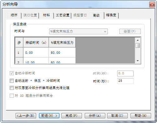

  1. 单击 “主页” > “成型工艺设置” > “分析向导”)。
  2. 取消选中“填充”。
  3. 选择“冷却”。
  4. 单击“下一步”
  5. 确认材料为“Styron EUR Magnum 3416 SC”,然后单击两次“下一步”,以转到“高级”选项卡。
  6. 输入 25 秒作为“注射 + 保压 + 冷却时间”。
  7. 单击“分析”开始分析。
