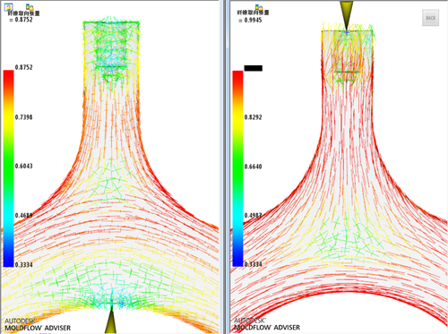

此结果表示指定主方向上的纤维对齐概率。结果比例值接近 1,表示概率高;值接近 0,表示概率低。在大多数情况下,主方向接近材料流动方向,但并不始终与流动方向一致。
检查事项
  • 纤维取向张量结果提供分析结束时纤维取向的最终结果。最终产品的强度将受零件关键区域中的纤维取向的影响。确保已优化纤维对齐。可能需要更改浇口位置来获得更好的纤维取向。
  • 还应根据成品的功能考虑不一致的纤维对齐。
