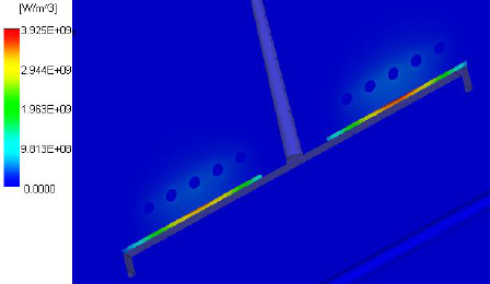

图 1 所示为直接放置在零件上的镍制镶件表面上生成的焦耳热示例。镍的材料属性决定了它在感应电流的作用下相对容易加热。
图 1:镍制镶件表面上生成的焦耳热

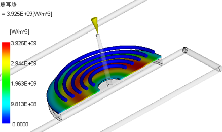

图 2 所示为同一模型的剖切平面上模具/镍镶件组合中产生的热量。由于镶件是镍制的(更适合生热),因此与模具使用的普通工具钢相比,镍制镶件中产生的热量更多,尤其是镍制镶件的趋肤深度中(相对于周围模具)。
图 2:模具和镶件中生成的焦耳热
