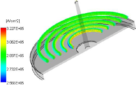

“源电流密度”结果是实际感应线圈自身中电流的图。它将显示产生感应加热的输入电流。
双层面
3D 默认情况下,“方案任务”窗格中不显示此结果。您可以在运行分析后,通过单击
()将其创建为“新图”。“源电流密度”在“可用结果”中列出。
此图是显示源电流方向的矢量图,以矢量的长度和颜色指示振幅。图 1 是剖切平面上的结果图,是一个示例,它显示了 10Hz、200 amp 输入电流循环通过线圈,在感应线圈中产生的交变源电流密度。线圈中的交变源电流会在线圈周围产生交变磁场。
图 1:线圈中的交变源电流密度
如果将输入边界条件设置为“电流”,则该图将显示感应线圈中电流的方向。这样您便可验证电流是否完全拟合与线圈的几何。如果将边界条件设置为“电势”,则此结果将显示感应线圈中生成的电流。
如果图的外观与预期不同,请检查是否存在建模错误或规格错误。
