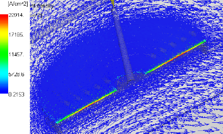

“引起的电流密度”结果显示模具中的交变磁场在模具中引起的电流强度。
双层面
3D 默认情况下,“方案任务”窗格中不显示此结果。您可以在运行分析后,通过单击
()将其创建为“新图”。“引起的电流密度”将在“可用结果”中列出。
引起的交流是交变电流且应在趋肤深度处、模具镶件的趋肤区域或与零件接触的镶件中强度最大。使用此图可验证此点、获得电流强度以及了解模具将被加热的位置。您还可以查看电流方向。此结果取决于模具镶件的材料属性。图 1 为引起的电流密度结果的示例,显示了电流方向以及模具镶件的趋肤区域中的较强电流。
图 1:模具中引起的电流密度
如果结果与预期不同,则检查模拟是否失败。
