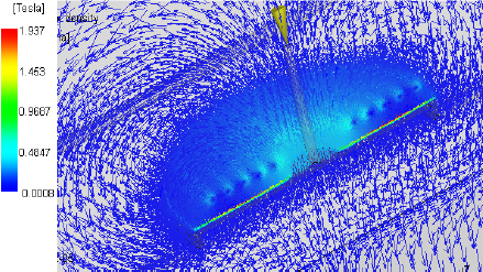

磁通量密度结果显示模具中的磁场。
双层面
3D 默认情况下,“方案任务”窗格中不显示此结果。您可以在运行分析后,通过单击
()将其创建为“新图”。“磁通量密度”将在“可用结果”中列出。
图 1 为此矢量图的示例,其中颜色表示磁场的强度,矢量方向指示模具中彼此交互的磁场的方向。某些情况下,模具中某些区域的磁场可以相互抵消,导致在这些区域中产生的焦耳热很小。磁场的强度也可能由于为镶件选择的材料而降低。如果存在上述情况,则可从此图中看到。
在趋肤深度区域中或在非常接近与零件接触的镶件的趋肤层中,磁场强度应最高。如果这些地方的强度不是很高,则使用其他材料或其他几何重新设计模具。
图 1:模具中磁通量密度结果
如果出现的图形杂乱无章,请检查模型。如果结果看起来正确但磁场强度很低,请考虑重新定位镶件或更改镶件材料。
