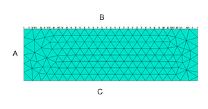

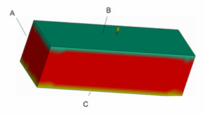

自动指定模型表面
压缩表面属性结果
其中 A 为端面,B 为压缩表面,C 为固定表面
