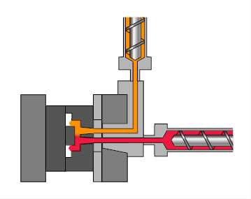

双组份注射成型工艺是在不同的注射位置将两种不同的材料注射到一个模具中,这一过程也是由两组不同的注射单元所控制的。
双组份注射流程中的注塑机各有两个料筒和管嘴。
注: 每个管嘴可能有多个浇口(型腔入口),以控制零件型腔内两种材料的分布。
双组份注射成型工艺,填充开始

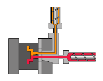

双组份注射成型工艺,填充结束

材料 A 和材料 B 是通过单独的管嘴注射进型腔的。两种材料的相接处形成一条熔接(或熔合)线。
