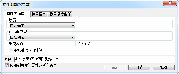

为模型的每个实体指定属性之后,如果这些属性的设置不正确,可以对其进行编辑。例如,您可以更改冷却管道的尺寸或直径。
选择要更改属性的实体。
单击
“几何”选项卡
“属性”面板
“编辑”
确定是否“
应用到共享该属性的所有实体
”。如果此选项处于选中状态,则所做的更改将应用于模型上具有相同属性的所有单元。
在该对话框中对属性进行必要的更改,然后单击“
确定
