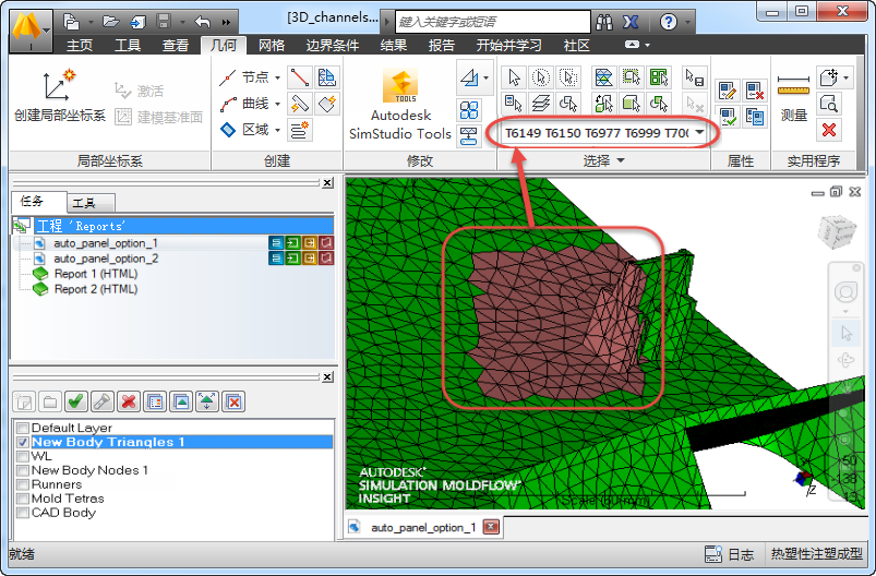

三角形单元是用于对双层面网格和中性面网格的表面进行建模的三节点单元。
会为三角形单元指定识别标签“T”。当您选择三角形时,选择列表中会列出标识符(由字母 T 和其后面的数字组成)。
