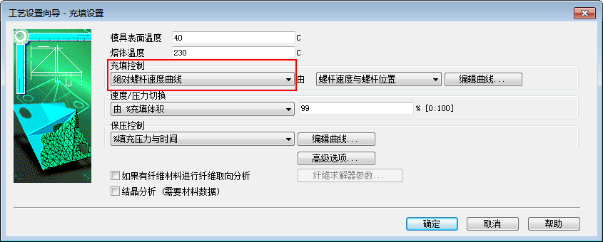

  1. 单击 “主页”选项卡 > “成型工艺设置”选项卡 > “工艺设置”),然后选择包含螺杆速度曲线的“充填控制”选项。

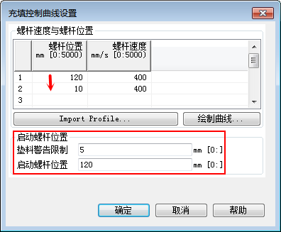

  2. 单击“编辑曲线”,然后检查并在“充填控制曲线设置”对话框中输入适当的值。这些值必须符合您稍后将创建的阀浇口控制器曲线。
    特别要确保:
    • “螺杆位置”的表格中输入的值是以值递减顺序输入的,
    • “启动螺杆位置”值将与稍后设定的阀浇口控制值一致,例如
  3. 单击“确定”,关闭“充填控制曲线设置”对话框。
  4. 单击“确定”,关闭“工艺设置向导”对话框。

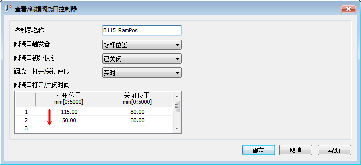

  5. 单击 “边界条件”选项卡 > “浇注系统”面板 > “阀浇口控制器” > “创建/编辑”),打开“创建阀浇口控制器”对话框。
  6. 或者
    • 从表中选择现有控制器并单击“查看/编辑”,或者
    • 单击“新阀浇口控制器”
  7. “阀浇口触发器”下拉菜单中,选择“螺杆位置”
  8. “阀浇口打开/关闭时间”表中输入适当的值,并确保它们与您之前在“工艺设置”对话框中输入的值一致。
  9. 单击“确定”,关闭所有对话框。
