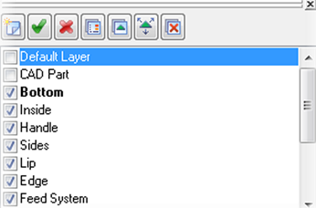

“层”面板用于管理与打开的方案相关联的层。
“层”面板位于“方案任务”窗格下面,其中包含用于添加、激活、删除和修改与模型关联的层的工具。要将“层”面板移到更方便的位置,请在层功能区中单击并将其拖出该面板。要显示“层”面板(如果它已关闭),请单击“
”()并从下拉菜单中选择“层”。
下面对“层”面板进行了说明。有几个细节应解释一下:
- 粗体层是活动层。创建的任何新几何体都将添加到此层。因此,在创建新几何体时,一定要检查处于活动状态的层是否正确。
- 选中的层在模型显示窗格中可见。指定给这些层的所有实体将在屏幕上可见。
- 加亮层是选定的层。会针对加亮层执行从层功能区调用的命令。
提示: 当处理大量的层时,可能需要滚动层列表。使用鼠标右键上下文菜单中的“上移”、“下移”和“显示所有层”选项将您要处理的各个层依次放置。
