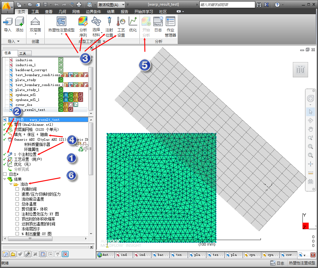

“方案任务”窗格显示激活方案的信息。
默认情况下,“方案任务”窗格在打开方案时打开
  1. 它位于模型窗格的左侧,并列出了启动分析之前所需执行的任务。
  2. 完成每项任务之后,该任务旁将显示一个绿色对勾。
  3. 每个任务均可从不同的功能区选项卡启动,
  4. 或者通过在“方案任务”窗格中的项目上单击鼠标右键启动。
    例如,如果在 “分析序列”图标上单击鼠标右键,则可更改分析序列。或者,您可使用功能区菜单执行相同的任务,方法是单击 “主页”选项卡 > “成型工艺设置” > “分析序列”)。
  5. 完成所有任务后,“在云中分析”将被激活。
    然后可通过选择“在云中分析”图标来启动分析。
  6. 分析完成后,结果将显示在“方案任务”窗格的文件夹中。
