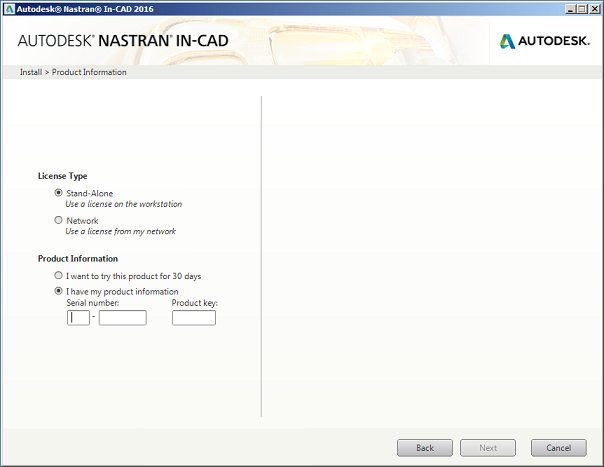

- 通过在 Setup.exe 上单击鼠标右键并从安装程序中选择“以管理员身份运行”来安装 Autodesk Nastran In-CAD。
- 单击“安装”按钮开始安装。

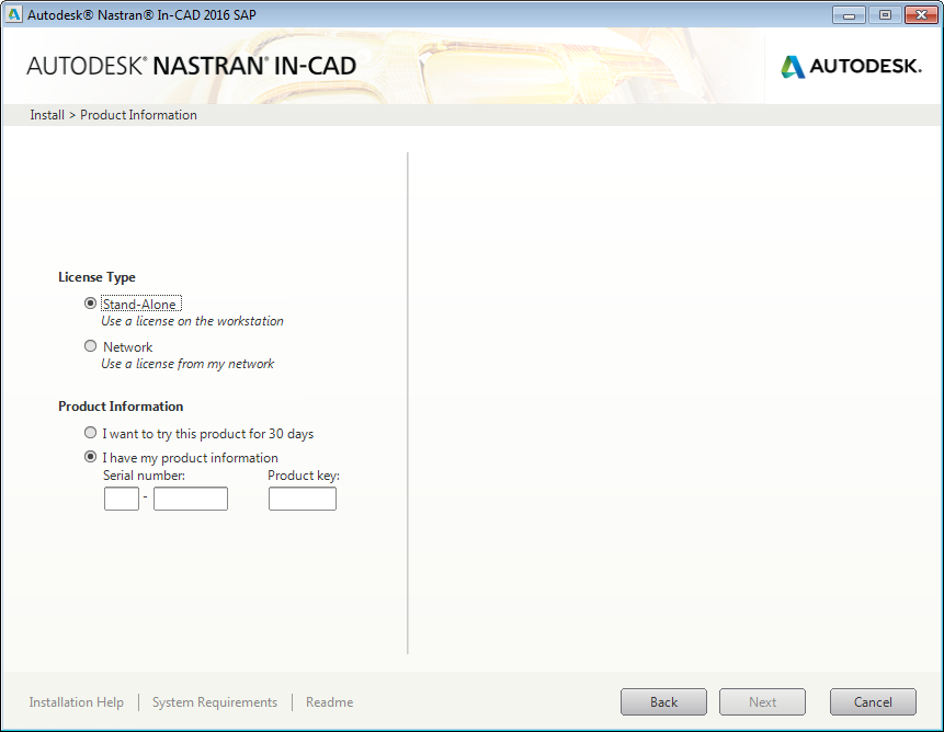

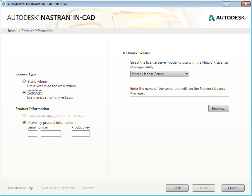

- 选择安装许可选项。有两个选项可供您选择:“单机”和“网络”。对于“单机”选项,您可以通过选择“我想要试用该产品 30 天”按钮试用产品 30 天;如果您已购买 Subscription 维护合约许可,请选择“我有自己的产品信息”按钮,然后输入从 Autodesk 收到的序列号和产品密钥。“网络”选项将为基于网络的许可设置安装。有关网络设置的详细信息,请联机转至:
http://help.autodesk.com/view/INSTALL_LICENSE/2016/CHS
- 如果选择“单机”选项,请输入产品信息(序列号和产品密钥);如果选择“网络”选项,请在“网络许可”部分下输入服务器名称。
- 单击“下一步”以继续安装。

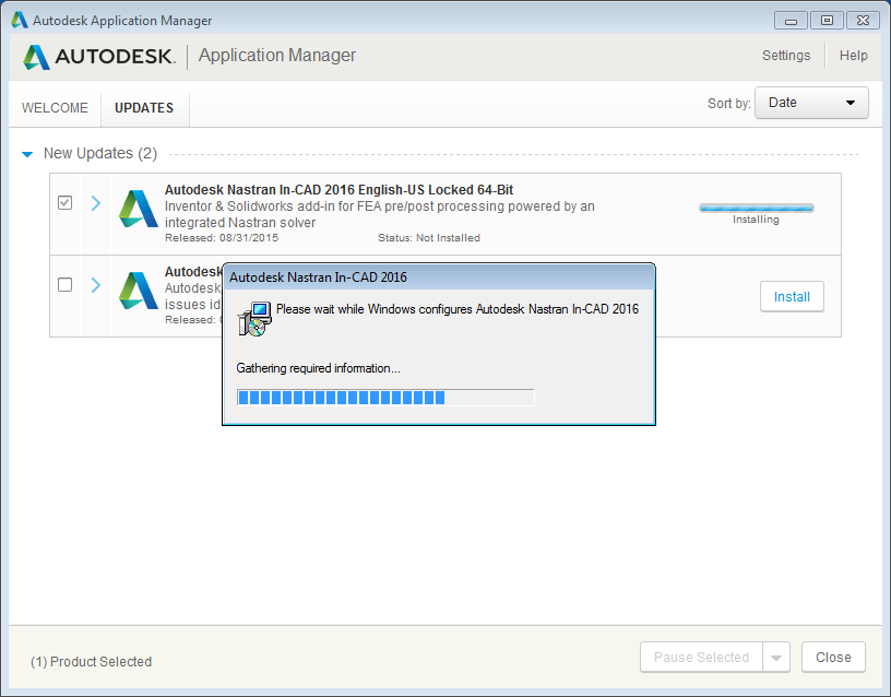

Application Manager 中的修补程序
以下概述的步骤允许具有 Subscription 维护合约许可的当前用户安装 Autodesk Nastran In-CAD 2016 SAP。
- 以管理员身份登录到您的计算机。
- 确保 Autodesk Nastran In-CAD 2016 随 Subscription 维护合约许可一同安装。

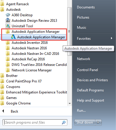

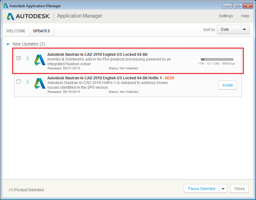

- 依次转到“开始”、“所有程序”、“Autodesk”、“Autodesk Application Manager”。

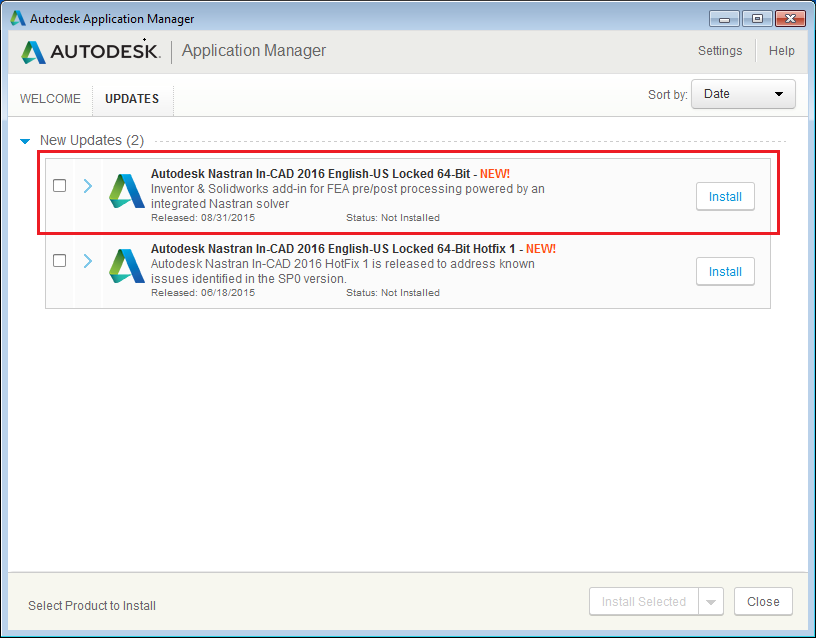

- 在 Application Manager 中,单击“更新”选项卡。注意,Autodesk Nastran In-CAD 2016 SAP 更新可用。
- 单击“安装”按钮开始安装。

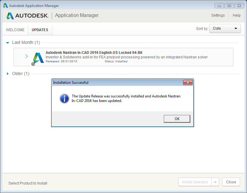

- 成功完成安装。单击“确定”。

- 以管理员身份登录到您的计算机。
- 通过右键单击安装 DVD 上的 Setup.exe 并选择“以管理员身份运行”来安装 Autodesk Nastran In-CAD。如果您运行的是单个文件的可执行文件,则必须先将文件解压缩到您的计算机上。
- 单击“安装”按钮开始安装。

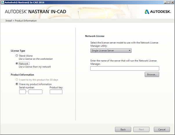

- 选择安装许可选项。有两个选项可供您选择:“单机”和“网络”。对于“单机”选项,您可以通过选择“我想要试用该产品 30 天”按钮试用产品 30 天;如果您已购买该产品,请选择“我有自己的产品信息”按钮,然后输入从 Autodesk 收到的序列号和产品密钥。“网络”选项将为基于网络的许可设置安装。有关网络设置的详细信息,请联机转至:
- 单击“下一步”以继续安装。
