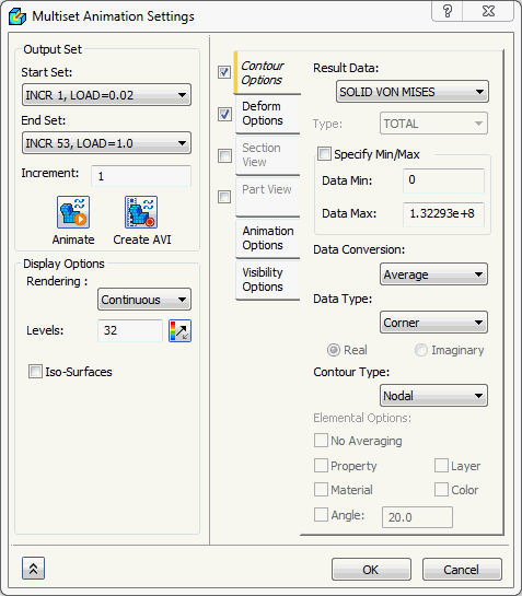

- 您可以对跟随冲床和模具形状的板材制作冲孔动画。
- 右键单击“结果”,然后选择“多集动画设置”。将“结束集”更改为最后一步。选择“SOLID VON MISES”,将“动画选项”中的“延迟”更改为 100。确保选中“变形选项”和“轮廓选项”而且“变形比例”设置为“实际”。
- 单击
“制作动画”按钮。这将加载动画。
- 单击“可见性选项”部分中的“全部隐藏”按钮。
- 可能需要放大为更局部的视图以查看主体接触。
- 要将动画保存为 AVI 文件,单击“创建 AVI”按钮。将文件命名为
PunchDieAnimation
,然后单击“保存”。
- 单击“确定”以退出“动画设置”。
