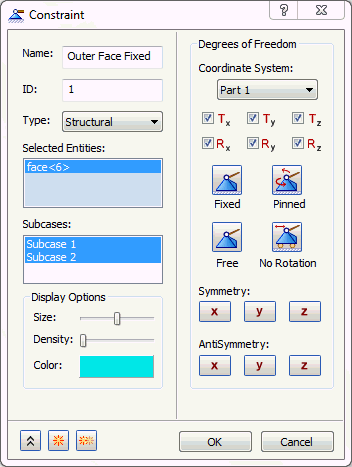

施加约束
在树视图中,在
“子工况 1”
下的
“约束”
上单击鼠标右键,然后选择
“新建”
将约束重命名为
“固定的外部面”
在 Autodesk Nastran In-CAD 中对模型进行定向,以便可以清楚地查看和拾取最外侧的上表面。
确保在
“子工况”
列表中选择
“子工况 1”
和
“子工况 2”
。子工况 2 用于特征值分析。
接受默认设置,然后单击
“确定”
以创建固定约束。
