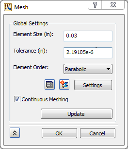

定义网格
右键单击
“网格模型”
,然后选择
“编辑”
在
“全局设置”
下的
“单元大小”
字段中键入
0.03
单击
“设置”
按钮。

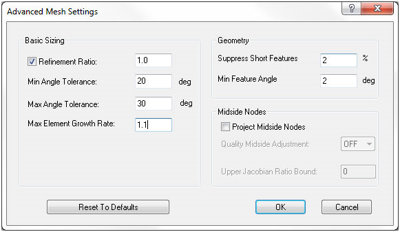

将
“细化率”
从 0.2 更改为
1.0
将
“最大单元增长率”
输入从 1.5 更改为
1.1

“高级网格设置”
对话框中单击
“确定”
在
“网格模型”
对话框中再次单击
“确定”
。已划分网格的模型应如下所示。
通过高级设置,无需进行额外细化和单元增长即可获得更均匀的网格密度。
