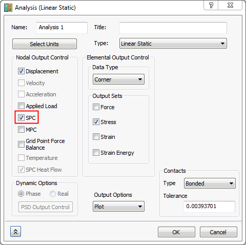

设置并运行分析
  1. 在树视图中的“分析 1”上单击鼠标右键,然后选择“编辑”
  2. 确保选中“节点输出控制”下的“SPC”复选框。
  3. 单击“确定”
    SPC(单点约束)是指“约束”这一 Autodesk Nastran 术语。由于 Autodesk Nastran In-CAD 完全基于几何体,因此施加约束的表面上的所有节点将被视为单点约束。此步骤对于提取因强制位移载荷造成的反作用力至关重要
  4. 单击“保存”以保存所做的工作。
  5. “分析 1”上单击鼠标右键,然后选择“在 Nastran 中求解”
