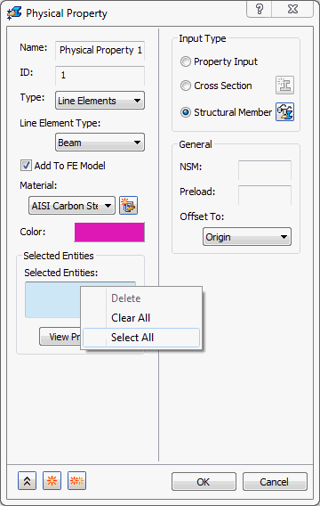

在树视图中的
“物理属性”
上单击鼠标右键,然后选择
“新建”

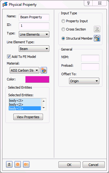

将属性重命名为
“梁属性”
从
“类型”
下拉菜单中选择
“线单元”
从
“线单元类型”
下拉菜单中选择
“梁”
从
“输入类型”
组框中选中
“结构构件”
单选按钮。
要选择
“选择的结构构件”
选择框中的所有结构构件,在该选择框内部单击鼠标右键,然后单击
“全选”
。此操作可以通过使用框选择方法或通过分别单击模型中的每个结构构件来完成。
要查看结构构件的属性,单击
“查看属性”
按钮。
单击
“确定”
这将使用模型中每个结构构件的横截面属性创建网格,即使这些属性已全部合并到一个物理属性中也是如此。
单击
“确定”
以创建物理属性。
