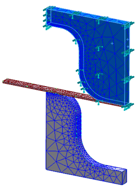

  1. 在树视图中,在“子工况 1”下的“约束”上单击鼠标右键,然后选择“新建”
  2. 选择模具除接触面之外的所有侧面,同时选择板坯末端面,如下图所示。单击“固定”按钮。

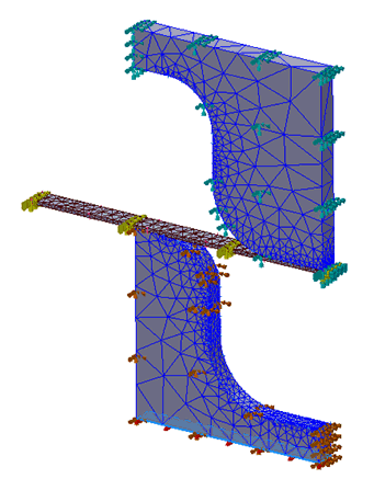

  6. 选择冲压模型除接触面之外的所有侧面。单击“固定”按钮,然后取消选中 “Ty”,如下图所示。
  7. 单击 “新建”按钮。

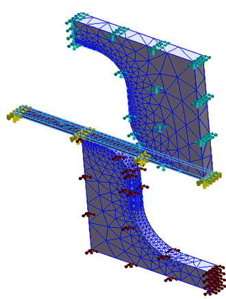

  9. 选择板坏模型除固定端之外的所有面。取消选中“Tx”“Ty”,如下图所示。
  10. 单击 “新建”按钮。

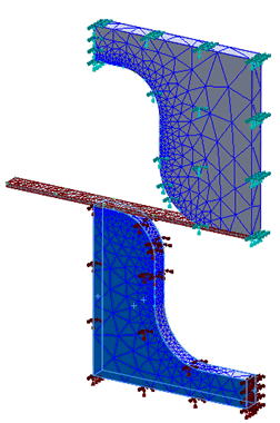

  12. 选择冲压模型的底面。单击“自由”按钮,然后选择“Ty”,如下图所示。
  13. 单击“确定”以创建强制位移载荷在 Y 方向的约束。
