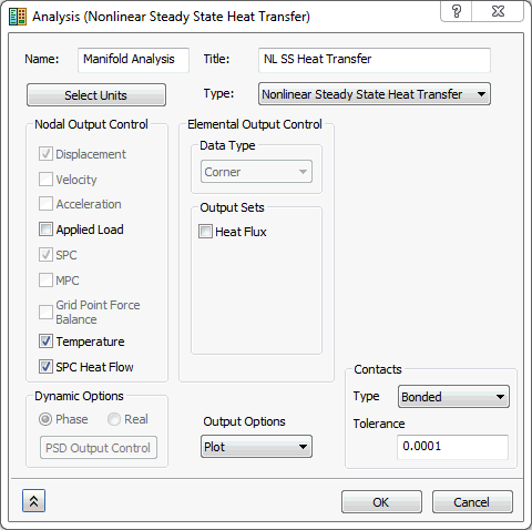

  1. 在树视图中的“分析 1”上单击鼠标右键,然后选择“编辑”
  2. “名称”键入 “歧管分析” ,为“标题”键入 “NL SS 传热” 。从“类型”下拉菜单中选择“非线性稳态传热”
  3. 对话框应如下所示。

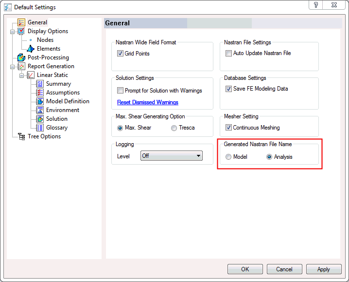

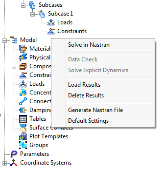

  5. 在树视图的空白区域上单击鼠标右键,然后选择“默认设置”
  6. “默认设置”下,选择“常规”,然后在“生成的 Nastran 文件名”部分中,选择“分析”
    通过 “生成的 Nastran 文件名”,可以设置借助于分析名称创建的 Nastran 和 FNO 文件。在此情况中,对于“分析”选择“热应力分析”,以使热分析 FNO 文件以分析名称保存,该名称将在线性静力分析中用作来自输出的载荷,以执行热应力分析。完成该教程后,确保切回到“模型”单选按钮。
