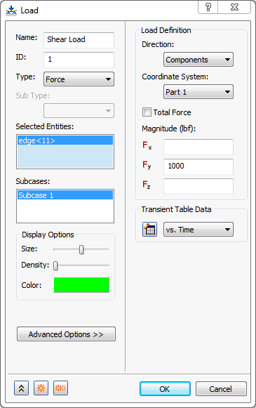

施加载荷
  1. 右键单击“加载”,然后选择“新建”
  2. “名称”更改为 “剪切载荷”
  3. 选择外表面(较小一端)上的边,如下图所示。
  4. “载荷定义”下的“Fy”字段中输入 1000

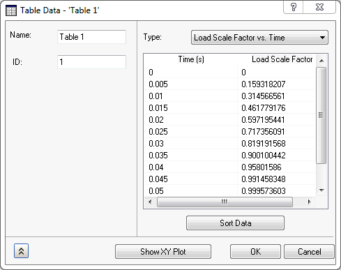

  5. “瞬态表数据”部分下面,单击下拉菜单旁边的 “新表”按钮。
  6. “表数据 –“表 1””对话框出现时,将“名称”更改为 “与时间” ,也可以将其保留为 “表 1”
  7. “类型”下拉菜单中,选择“载荷比例因子与时间”
  8. 复制下表中的数据并将其粘贴到对话框中(或者直接键入这些值)。
    时间 载荷比例因子
    0 0
    0.005 0.159318207
    0.01 0.314566561
    0.015 0.461779176
    0.02 0.597195441
    0.025 0.717356091
    0.03 0.819191568
    0.035 0.900100442
    0.04 0.95801586
    0.045 0.991458348
    0.05 0.999573603
    0.055 0.982154317
    0.06 0.939645474
    0.065 0.87313298
    0.07 0.784315925
    0.075 0.675463181
    0.08 0.549355436
    0.085 0.40921417
    0.09 0.25861935
    0.095 0.101417986
    0.1 0
    0.11 0
  9. 单击“确定”以定义表。
  10. 再次单击“确定”以完成载荷的定义。
    在定义表之后, 按钮将变为 。该按钮角落中的星形表示“新建”,铅笔表示“编辑”。如果下拉菜单重新更改为“新表”,则小按钮将更改为允许您定义新表。
