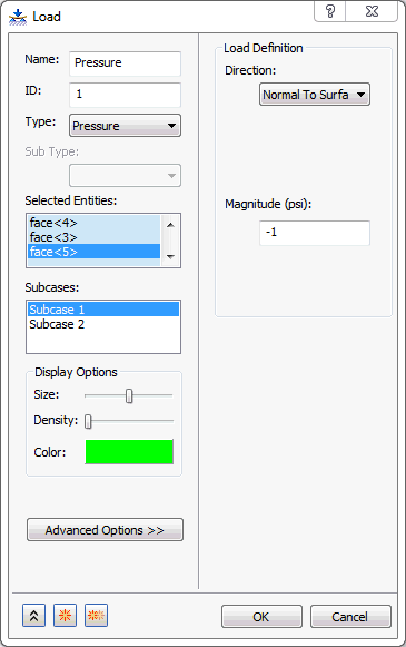

  1. “子工况 1”下的“载荷”上单击鼠标右键,然后选择“新建”
  2. “名称”更改为 “压力”
  3. “类型”下拉菜单更改为“压力”。为“载荷定义”下的“幅值”键入 -1
  4. 确保在“子工况”列表中选择“子工况 1”。请勿选择“子工况 2”,因为它用于特征值分析。
  5. 选择模型中的所有表面,逐一选择或使用框拾取方法选择。
  6. “载荷”对话框应如下所示。

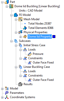

  7. “子工况 1”上单击鼠标右键,选择“重命名”并键入 “初始应力情况”
  8. 现在,在“子工况 2”上单击鼠标右键,选择“重命名”并键入 “线性屈曲情况”

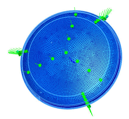

  9. 单击“确定”。模型应如下所示。
  10. 完成后,树视图应如下所示。
