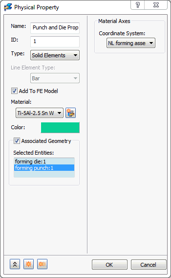

定义单元属性
  1. 在树视图中的“物理属性”上单击鼠标右键,然后选择“新建”
  2. “名称”更改为 “冲压和模具属性”
  3. “类型”下拉菜单中选择“实体单元”
  4. 选中“关联的几何体”,然后选择 成型模具 成型冲压 零件。
  5. 确保从“材料”下拉菜单中选择“Ti-5Al-2.5 Sn 锻铸件”
  6. 单击 “新建”按钮。

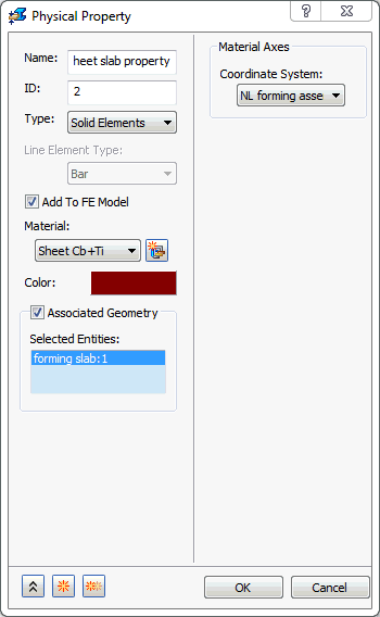

  7. 将第二个属性命名为 “板坯属性”
  8. “类型”下拉菜单中选择“实体单元”
  9. 选中“关联的几何体”,然后选择 “成型板坯”
  10. 确保从“材料”下拉菜单中选择“Cb+Ti 板材”
  11. 单击“确定”以创建物理属性。
