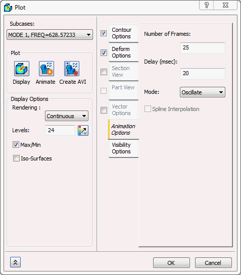

- 在树视图中的“结果”上单击鼠标右键,然后选择“编辑”。
- 从“子工况”下拉菜单中选择“模态 1,FREQ = 628.57233”。确保选中“轮廓”和“变形”。
- 单击“动画选项”选项卡。
帧数 = 25
延迟(毫秒)= 20
模态 = 振荡
- 单击“确定”。
- 在“结果”上单击鼠标右键,然后选择“动画制作”。您应该看到动画制作的轮廓和变形。
- 在“结果”上单击鼠标右键,然后再次选择“动画制作”以停止动画。
- 在“结果”上单击鼠标右键,然后选择“编辑”。
- 取消选中“轮廓”复选框。请注意,位移轮廓图不再与变形图一起插值。
