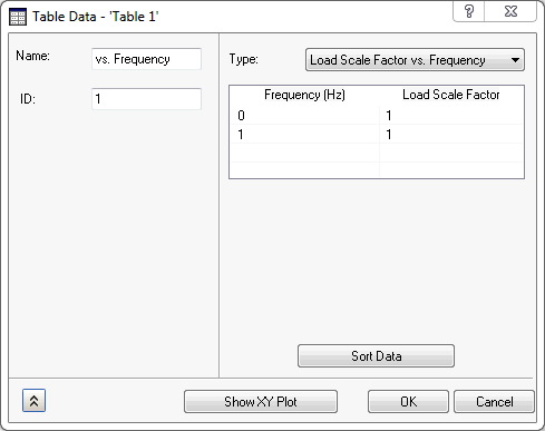

  6. 通过在单元格中双击来按如下所示定义表。请注意值沿着所关注的频率。将“名称”更改为 “与频率”
  7. 从下拉菜单中选择“载荷比例因子与频率”
  8. 单击“显示 XY 图”按钮以查看 XY 图。它应如下所示。
  9. “XY 图”对话框上单击“确定”
  10. “表数据 – 表 1”对话框上单击“确定”
