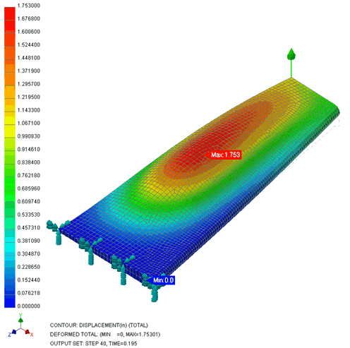

  1. 结果将自动加载到 Autodesk Nastran In-CAD 中。

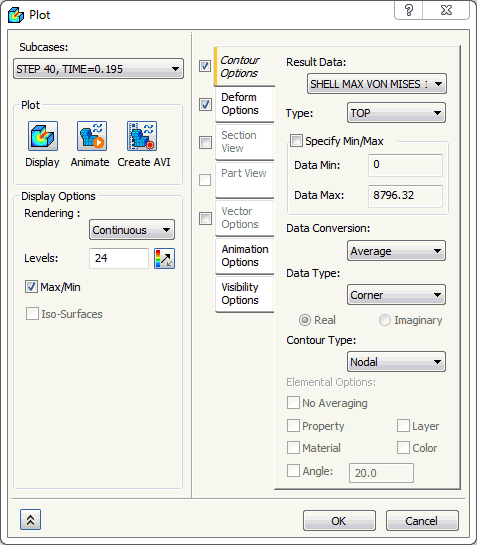

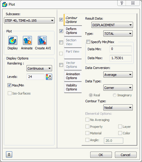

  2. 右键单击“结果”,然后选择“编辑”
  3. “子工况”列表中选择“STEP 40, Time=0.195”,确保选中“变形选项”“轮廓选项”复选框。
  4. “轮廓选项”下的“结果数据”选择“DISPLACEMENT”。确保选中“显示选项”下的“最大/最小”。在“图形”下面单击“显示”,然后单击“确定”以显示结果。
    可能需要编辑“默认设置”下的“默认选项”才能显示“轮廓上的最大/最小数据”
  5. 结果应如下图所示。

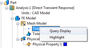

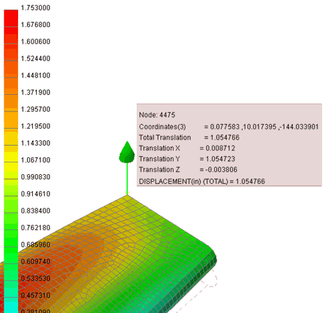

  6. 右键单击树中的“节点总计”,然后选择“查询显示”。这将允许您通过在各个节点上移动鼠标来查看这些节点的定义。
  7. 移动鼠标,以便具有载荷的节点将亮显。记下“节点 ID”,它稍后将用于针对该特定节点的位移绘制“XY 图”
    您的节点 ID 可能不同于本教程中所示的 ID。
  8. 右键单击树中的“节点总计”,然后选择“查询显示”。这将禁用“查询显示”。
  9. 右键单击“结果”,然后选择“编辑”

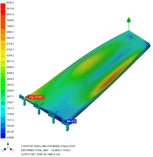

  10. “轮廓选项”下的“结果数据”选择“SHELL MAX VON MISES 1/2”。单击“显示”,然后单击“确定”以显示结果。
  11. 结果应如下图所示。

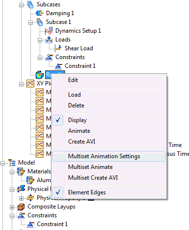

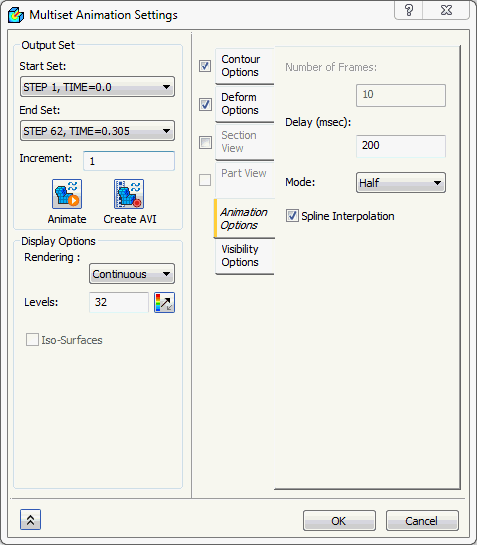

  12. 右键单击“结果”,然后选择“多集动画设置”
  13. “结束集”设置为“STEP 62, TIME=0.305”。仅选中“变形选项”复选框,取消选中所有其他选项。
  14. “模态”设置更改为“一半”
  15. 单击“制作动画”按钮。这将加载动画。在看完动画后单击“确定”

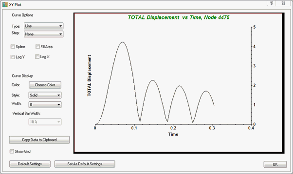

  16. 右键单击“XY 图”,然后选择“新建”
  17. 对于“要绘制的实体”,确保选中“节点”,然后在“ID”下面键入在以前找到的“节点 ID”
  18. 对于“输出集”,确保针对“开始集”选择“STEP 1, TIME=0.0”,针对“结束集”选择“STEP 62, TIME=0.305”
  19. 对于“输出矢量”,确保针对“结果数据”选择DISPLACEMENT”,针对“分量”选择“TOTAL”
  20. 单击“显示 XY 图”按钮。“XY 图”对话框将出现。
  21. 在“XY 图”对话框上单击“确定”

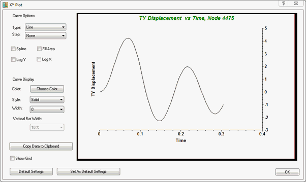

  22. 现在,在“ID”输入框字段中单击,然后在机翼的中央跨距中选择一个节点。模型上应当会显示一个新 ID,其后面应当有一个绿色方块(这表示该节点处于选中状态)。
  23. “分量”从“TOTAL”更改为“TY”
  24. 单击“显示 XY 图”
