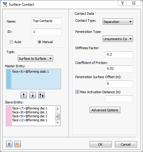

创建表面接触
在树视图中,右键单击
“表面接触”
,然后选择
“新建”
将
“名称”
更改为
“顶部接触”
选中
“手动”
单选按钮。
选择板坯的上表面作为
“主实体”
表面。
对于从属表面,选择模具的接触面,如下图所示。
确保选中
“添加到 FE 模型”
为
“刚度因子”
输入
0.2
,为
“摩擦系数”
输入
0.02
单击
“复制”
按钮,然后将
“名称”
更改为
“底部接触”

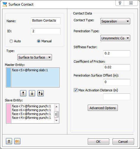

清除所有实体,并重新选择板坯的下表面作为
“主实体”
,选择冲床模型的所有接触面作为
“从属实体”
,如下图所示。
单击
“确定”
以创建表面接触。
