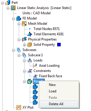

  1. 通过在“结果”上单击鼠标右键并选择“全部删除”来删除之前运行的结果。

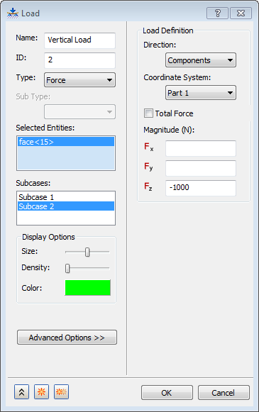

  4. “名称”更改为 “垂直载荷” 。选择用于之前载荷的相同的孔,并确保在“子工况”列表中选择“子工况 2”。在“载荷定义”下的“FZ”字段中键入 -1000,然后单击“确定”

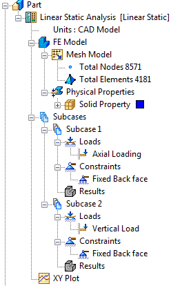

  7. “子工况”窗体中,在“载荷”中选择 “垂直载荷” ,在“约束” 中选择 “固定背面”然后单击“确定”
