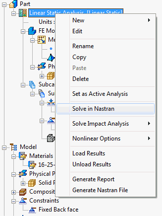

  1. 在树中的“线性静力分析”上单击鼠标右键,然后选择“在 Nastran 中求解”
