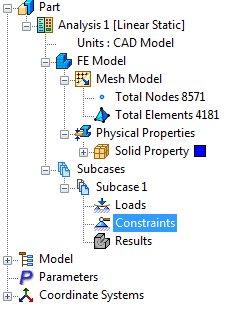

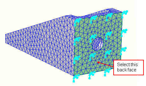

支架的背面是固定的。在
“子工况 1”
下的
“约束”
上单击鼠标右键,然后选择
“新建”
您将创建的所有实体也将显示在“模型实体”列表中。随着建模的进展,此列表将不断变大。“模型单元”列表提供了一种将实体轻松应用到其他子工况的方法。
显示
“约束”
对话框时,选择背面。
为约束的
“名称”
键入
“固定背面”
确保在
“子工况”
列表中选择
“子工况 1”
,然后单击
“确定”
。这会自动将该约束添加到
“子工况 1”
