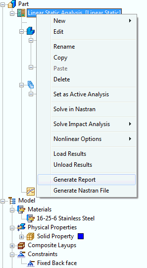

  1. 在树视图中,右键单击名为“线性静力分析”的分析,然后选择“生成报告”

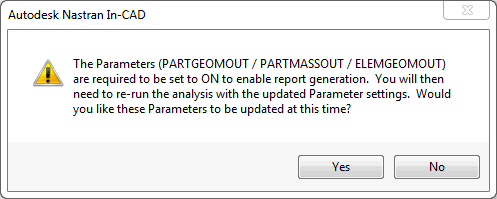

  2. 取决于用户的设置,可能会显示以下消息:
  3. 单击“是”
  4. 在“模型”树中双击“参数”。在左侧窗口中的“几何体处理器参数”下,选中左下角的“高级设置”复选框,请注意 PARTGEOMOUTPARTMASSOUTELEMGEOMOUT 设置会自动打开
  5. 重新运行分析。使用适当的设置可以生成报告。右键单击分析名称、“线性静力分析”,然后选择“在 Nastran 中求解”
  6. 再次在树视图中,右键单击“线性静力分析”,然后选择“生成报告”

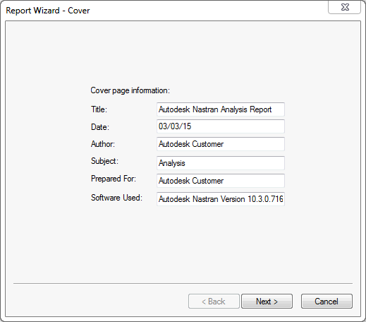

  7. 将打开“报告向导 – 封面”窗口。编辑以下信息:
    • 标题:线性静力分析报告
    • 作者:您的姓名
    • 单击“下一步 >”

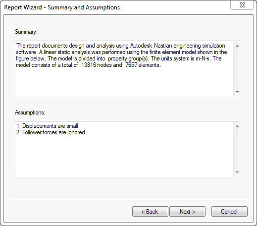

  8. 此时显示“报告向导 – 摘要和假设”对话框。在“假设”窗口中,添加“3. 忽略重力影响”。单击“下一步 >”

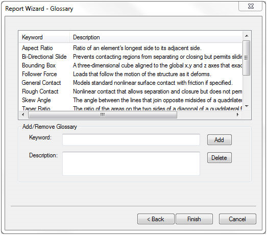

  9. 在“报告向导”弹出对话框上单击“下一步 >”,直到显示“报告向导 – 词汇表”对话框,然后单击“完成”以生成报告。
