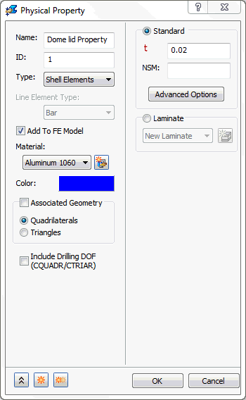

定义单元属性
  1. 在树视图中的“物理属性”上单击鼠标右键,然后选择“新建”
  2. 将属性重命名为 “圆顶盖属性”
  3. “类型”下拉菜单中选择“壳单元”
  4. 确保选中“添加到 FE 模型”。然后,在 t(厚度)字段中输入 0.02
  5. 确保在“关联的几何体”下选择“四边形”
  6. 单击“确定”以创建属性。
在此例中不需要关联的几何体。如果未定义关联的几何体,随后将为所有的壳单元定义此属性。当整个模型中有多个壳属性(即多个壳厚度)时使用此选项。
如果不想对某个附加的质量进行物理建模,但想要将其包括在计算中,可以向每个单元中添加非结构质量。
