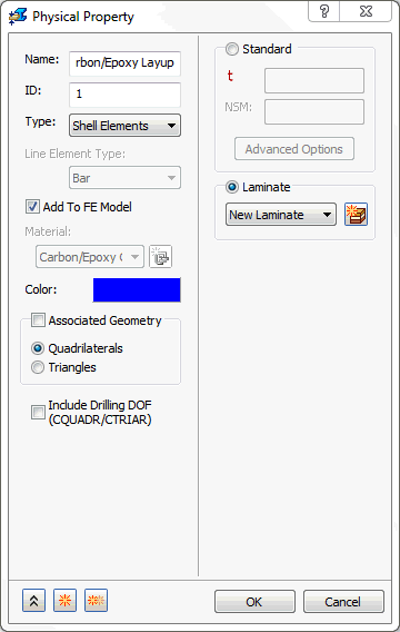

  1. 在树视图中的“物理属性”上单击鼠标右键,然后选择“新建”
  2. “名称”更改为 “碳/环氧树脂层
  3. “类型”下拉菜单中选择“壳单元”
  4. 选中“层压板”选项。
  5. 单击“定义层压板”按钮以创建一个新的层压板

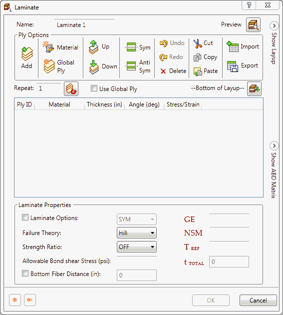

  6. 首先,从“失效理论”下拉菜单中选择“斜坡”,以便您可以在分析完成时查看失效指数信息。
  7. 单击“添加”以创建一个新层。

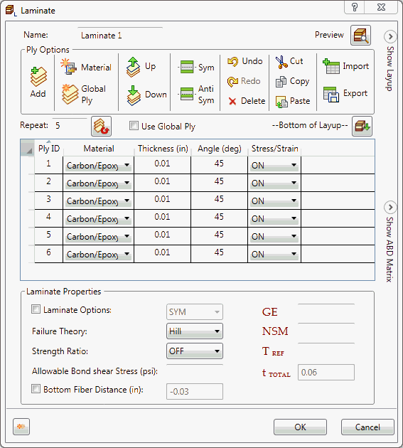

  8. 通过在“材料”下面的第一个单元格中单击,在“材料”下选择“碳/环氧树脂复合材料”。将“厚度”设置为 0.01(双击默认的厚度以编辑单元格)。将“角度”设置为 45。将“应力/应变”输出保留为“开”
  9. 创建其他五个层。选择层 1 所在的行。在“重复”按钮旁边的框中键入 5。然后单击“重复”按钮。

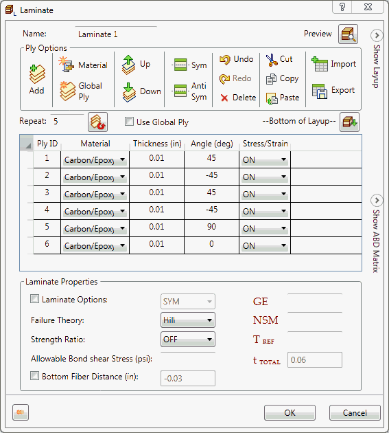

  10. 更改“角度”,以便层 1 到层 6 的角度分别为 45-4545-45900

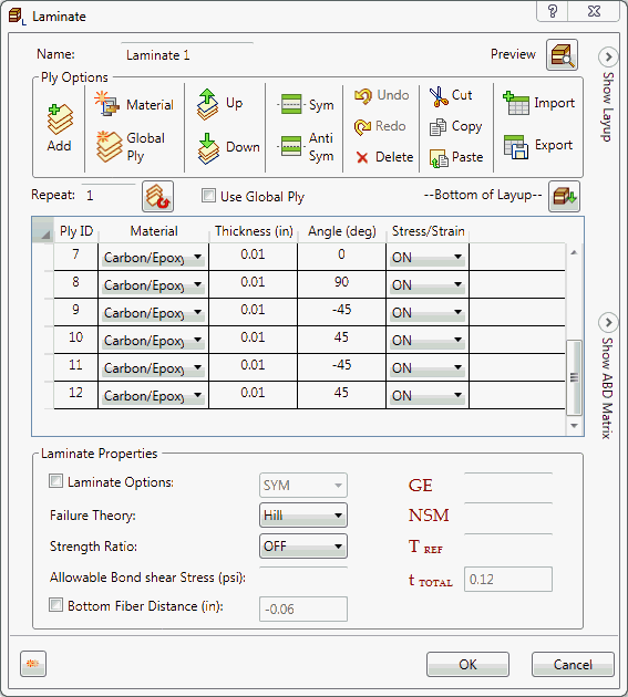

  11. 选择所有的层,然后单击“对称”按钮。
  12. 现在,您有一个 12 层的层压板。单击“确定”以完成层压板定义。

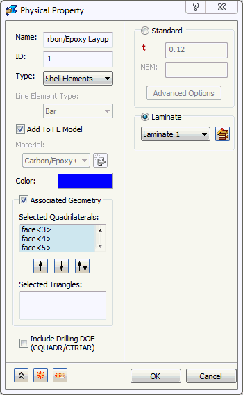

  13. 选中“关联的几何体”,然后为“四边形”选择外部表面。
  14. 单击“确定”以创建复合物理属性。
