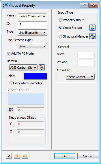

  1. 在树视图中的“物理属性”上单击鼠标右键,然后选择“新建”
  2. 将属性重命名为 “梁横截面属性”
  3. “类型”下拉菜单中选择“线单元”
  4. “线单元类型”下拉菜单中选择“梁”

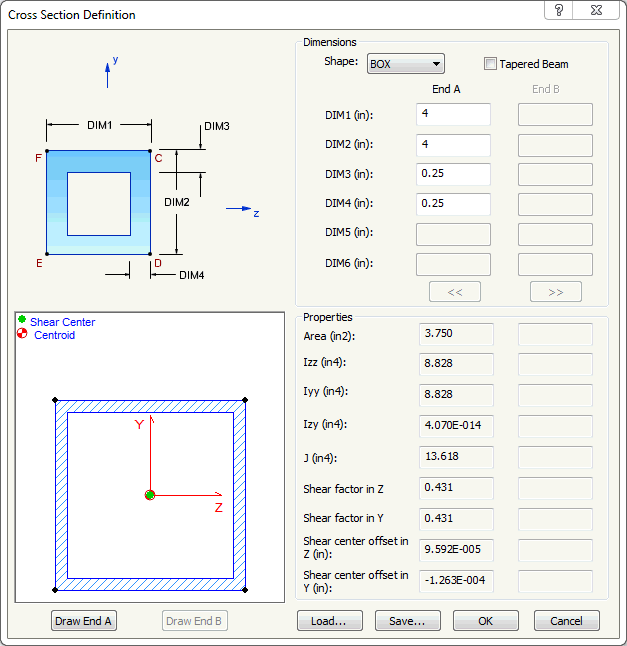

  5. “输入类型”组框中选中“横截面”单选按钮,然后单击 “定义”按钮。
  6. 如下图所述定义横截面。单击“绘制末端 A”按钮以查看属性。
  7. 单击“确定”
  8. 确保取消选中“关联的几何体”
    这将使用模型中每个草图段的横截面属性创建网格。
  9. 单击“确定”以创建物理属性。
