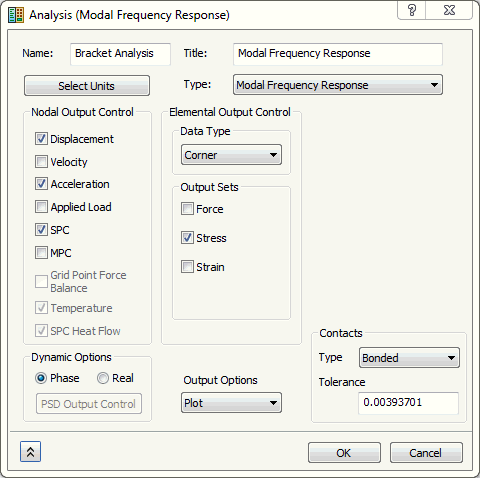

  1. 在树视图中,右键单击“分析 1”,然后单击“编辑”
  2. “名称”字段中输入 “Bracket Analysis” ,然后在“标题”字段中输入 “模态频率响应”
  3. “类型”下拉框更改为“模态频率响应”
  4. 确保“节点输出控制”“单元输出控制”的设置如下图所示。此外,“位移”“加速度”应处于选中状态,而“应力”应处于未选中状态。
  5. 单击“确定”
动态分析产生大量的输出,因此,应仅请求所需的输出。对于动态分析(如频率响应)来说,结果文件的大小很快会超过 1 GB。
这些设置对于分析并不重要,而只是一些可缩短分析时间并为您提供本教程将重点介绍的输出的手段。
