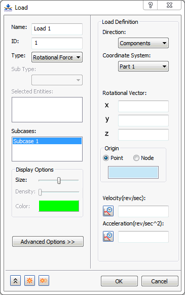

旋转力
如果将“类型”设置为“旋转力”,则对话框将如下所示。
旋转力是惯力。不会应用于几何体。相反,将作用于网格质量属性。必须定义质量属性,否则力将不会作用于主体。
可以选择几何点、顶点或节点作为旋转原点。还可以选择已定义的几何轴或定义旋转轴的分量。通常,加速度轴和速度轴不在同一方向。在这种情况下,需要定义两个不同的旋转力,以满足此要求。
完成全部定义后,旋转力将显示在图形显示窗口的右下角。V 表示“速度”A 表示绕轴的“加速度”

旋转力载荷可以具有自定义的显示属性,例如颜色、大小和密度。
