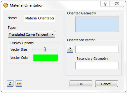

添加材料方向
下图显示了“材料方向”表单。
此选项允许指定具有壳单元的面的材料方向。
每个表面具有八个用于指定材料方向的选项。单击“类型”下拉菜单后可选择以下方法:
Autodesk Nastran In-CAD 允许在“有向几何体”部分选择具有壳网格的表面。
“显示选项”允许更改材料方向矢量的大小和颜色。
以下页面详细介绍了“类型”下拉菜单中各种方向的定义方法。
在复合分析中,零角度层意味着与材料方向对齐。
