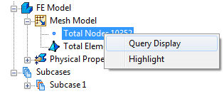

这是树中“网格模型”的子层级,并且仅当存在包含节点和单元总计的实际网格时显示。
右键单击“节点总计”,可使用以下选项:
- 查询显示:打开此选项后可实时查询模型中的节点。也可以使用“查询显示”工具栏来访问节点的查询显示。
- 亮显:亮显选项允许高亮显示模型中的一组节点以区分节点的位置和/或属性。若要访问此命令,请右键单击“网格模型”树中的“节点总计”。按下图所示,在实体列表中键入节点 ID,然后点击“添加”按钮以将其放入“选择的实体”框。也可以使用“亮显”工具栏来访问“亮显节点”命令。可通过单击“创建组”复选框来将“选择的实体”包含在组中。
